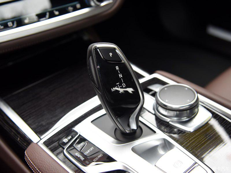

很多朋友在开自动挡车型时,最频繁使用的档位就是P挡和D挡!其实,自动挡车虽然档位少,但是使用起来也是非常有讲究的!我们就从停车、下坡等几方面来给大家说说!
停车时只用P档就可以吗?
一般情况下,停车直接用P档是没有问题的。但是前提是车要停稳。但是有几种情况您需要注意,直接挂P档会有问题!
